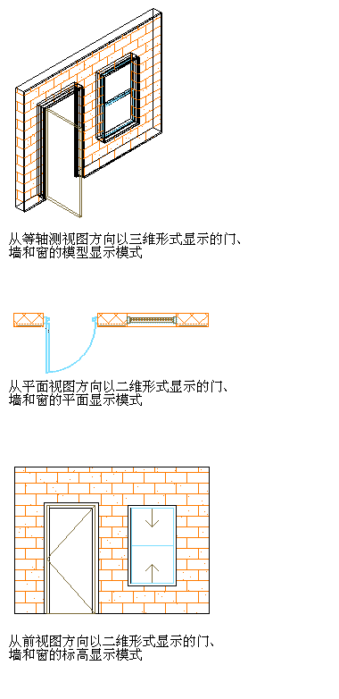

显示模式和视图方向
尽管设计显示模式时通常需要考虑某个特定视图,但显示模式与视图方向并不相关。
从使用不同的显示模式的不同视图方向显示的对象。

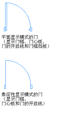

根据不同图形类型的需求,同一个对象可以不同方式进行绘制。例如,“平面”显示模式可以绘制门心板、门框、门框挡板、门的开启线构件。“象征性”显示模式可以绘制门心板、门框和门的开启线构件。尽管上述两种显示模式均可绘制门心板,但绘制方式不同。“平面”模式将门心板绘制为矩形,而“象征性”模式将其绘制为一条线。
“平面”和“象征性”显示模式中显示的门
当构件需要通过平面图(俯视图)显示时,对二维视图使用“平面”显示模式比较合适。当平面图中不需要太多细节时,对二维视图使用“象征性”显示模式比较合适。例如,绘制小比例图形时对象的细节可能会较模糊,此时显示配置通常使用“象征性”显示模式。

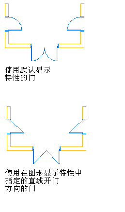

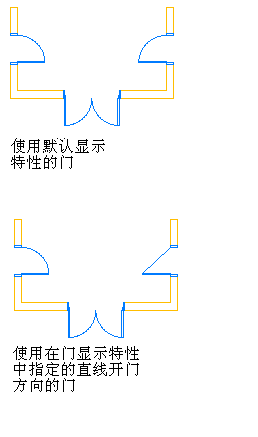

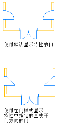

如果不使用材质来控制显示方式,可通过修改显示模式中对象的显示特性来自定义对象的外观。例如,可以关闭“平面”显示模式中的门的开向、指定门的开启线为直线还是弧线、指定打开的百分比,或者修改门的开启线的图层、颜色和线型。
若要修改对象的显示方式,需要指定如何将修改应用到图形中的对象实例上。通过为所选的显示模式指定显示特性的来源可实现此目标。
除非对象的默认显示特性被对象样式或单个对象的显示特性所替代,否则对象都会使用默认的显示特性。通常,您需要自定义对象样式的显示特性,以便在整个图形中,同一对象的不同类型具有一致的外观。可能需要替代某个对象样式的显示特性才能产生某种效果。
