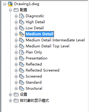

显示管理器的左窗格
显示管理器的左窗格以分层的树状视图形式组织图形的显示信息。可以在该树状视图中添加、清理、重命名、复制与发送显示系统构件。在左窗格中选择项时,右窗格就会进行相应的更新。
左窗格中以树状视图显示显示配置及其构件

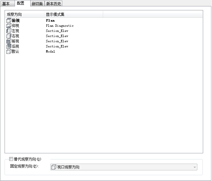

通过显示集和视图方向所使用的图标,可以确定显示集在显示配置中的使用方式。展开显示配置时,将会显示该显示配置中使用的显示集。各显示集旁的图标会指出此显示集在显示配置中所应用到的视图方向。
在下列样例中,“模型”显示集应用于默认的视图方向。右窗格显示,“Section_Elev”显示集已应用于前视图、后视图、左视图和右视图方向。“平面”显示集应用于俯视图方向。在右窗格中,图标对应六个正交视图方向以及默认的视图方向。
使用图标标识显示集所应用到的视图方向
