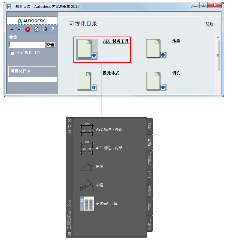

多个用户处理一个大型项目时,工具一致性非常重要。通常项目的对象、其样式和特性由 CAD 管理员或系统管理员设定,然后分发给团队。管理员可以将工具和选项板放在“内容浏览器”中的中心位置,并将它们链接到每个用户的计算机。每次在“内容浏览器”中更新工具或选项板时,也会在用户的计算机上更新它们。
从“内容浏览器”使用工具选项板
提示: 如果正处理一个 AutoCAD Architecture 项目,则可根据该项目的标准样式生成工具目录。
