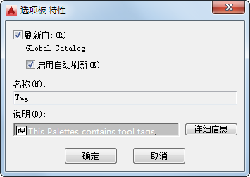

  7. 在选项板上单击鼠标右键,然后单击“特性”。
    复选框下的文字显示“内容浏览器”中的目录名称,将根据该目录更新选项板。
    如果单击该名称,将打开工具选项板所链接的目录。
  8. 选中或清除“启用自动刷新”:
    如果希望... 则...
    启动 AutoCAD Architecture 时,自动从“内容浏览器”更新链接的工具选项板 选择“启用自动刷新”。
    使用以下方法之一,手动更新链接的工具选项板 取消选中“启用自动刷新”。
    “内容浏览器”(选定工具选项板从中更新)中的工具选项板的名称将显示在“名称”下面。
  9. 单击“确定”。
