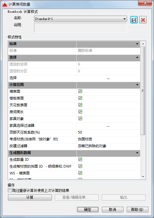

  1. 依次单击“视觉工具”选项卡 “Roombook”面板 “计算房间土方量”
  2. 从列表中选择一种样式名称。
  3. 指定空间和分区的选择。
  4. 指定计算范围(土方量/空间):
    • 墙、楼板和天花板的表面
    • 房间周长和家具对象。
  5. 指定家具样式的选择。
  6. 指定生成图形数据。
  7. 单击“计算”。
样式名
在“Roombook 计算样式”中,可以保存不同的 Roombook 计算。这允许在图形中定义和存储不同的计算。默认样式为“标准”。通过使用不同的名称进行保存,用户可定义不同的计算(不同的空间、分区和计算范围等)并将他们存储在图形中。输入所需的说明。
保存
保存、复制或重命名当前样式。
删除
从图形中删除当前样式。但是必须始终在图形中保留一个样式。
样式特性
在此对话框中所做的所有设置(选择、范围和输出),都将存储在当前房间土方量计算样式名称中。但是“计算设置”不会存储在样式中,而将整个存储在图形中。如果需要,可以在进行新计算之前更改它们。
计算标准
显示当前计算标准信息。此信息仅可在“计算设置”对话框中进行更改。
空间和分区的选择
在当前样式名称中显示为计算而选定的空间和分区的数量。单击“...”选择按钮以进行空间和分区的选择。
