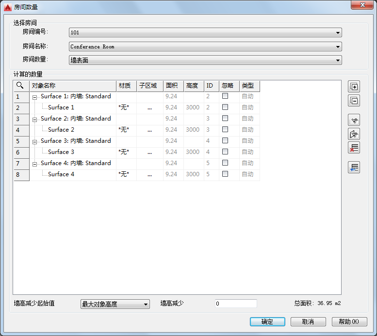

样例
房间中存在 4 面墙:其中一面墙的高度为 3 米,其他墙的高度仅为 2 米。
- 无墙高减少
- 无墙高减少(值为 0)

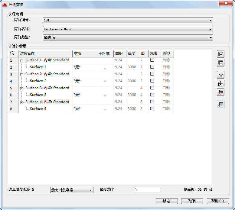

- 从最大对象高度减少墙高度
- 指定从最大对象高度减少墙高度并输入值 1 米。所有对象都将减少相同的值(减少 1 米)。

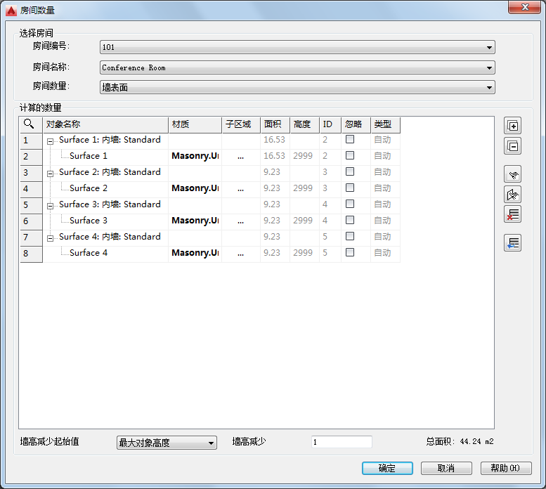

- 从最大房间高度减少墙高度
- 指定从最大房间高度减少墙高度并输入值 1 米。墙高减少将寻找房间中的最高对象并将从该最大高度开始应用减少值。如果对象的高度小于最大高度减去定义的减少高度,更小的对象将仅减去相应的差值或根本不减少。
