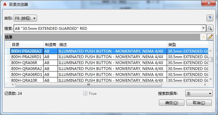

“目录浏览器”对话框
从目录数据库插入元件,为元件指定目录值,或者编辑目录数据库。
查找
 命令条目:  AECATALOGOPEN
选项列表
将显示以下选项。
类别
选择要搜索的目录表格。
在以下情况下将预先选择类别:
  • 在查询模式下使用浏览器为元件指定目录值。类别基于选定的元件。
  • 将项目设置为“始终使用 MISC_CAT 表格”
搜索
指定搜索条件。并且,将仅在浏览器中显示的字段中执行搜索。将假定执行 AND 操作。程序支持使用 OR 和“精确短语”表达式。
