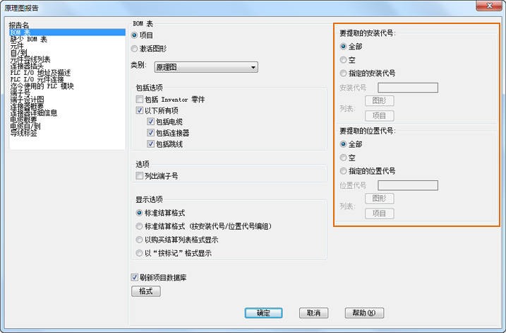

按安装代号和位置代号值过滤
可以使用安装代号和位置代号过滤器控制提取的信息。例如,如果为所有客户提供的元件指定目录代号“CUSTOMER”,则可以使用该位置代号过滤任何报告。使用报告对话框的“指定的位置代号”和“指定的安装代号”区域可以按特定值过滤报告。
使用逗号分隔多个过滤器值。例如,输入 CUSTOMER,FIELD 可以生成有关具有位置代号值“CUSTOMER”或“FIELD”的元件的报告。
也可以使用过滤器基于安装代号或位置代号值排除元件。例如,若要生成除位置代号值为“CUSTOMER”的元件外的所有元件的报告,请输入 ~CUSTOMER 作为指定的位置代号。波形符 (~) 前缀将使报告排除具有位置代号“CUSTOMER”的元件。

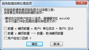

后处理
每种报告类型都有关联的 LISP 文件 (.lsp) 和对话框定义文件 (.dcl),可以对这些文件进行自定义以后处理报告数据。在运行报告时,数据将显示在“报告生成器”对话框中。如果单击“自定义加速”,关联的 .dcl 文件中定义的对话框将会显示。对话框上每个选项的实际处理在关联的 .lsp 文件中进行定义。
样例文件安装在 C:\Program Files\Autodesk\AutoCAD {版本}\Acade\Support\{语言代码}\Shared\ 文件夹中。向这些样例文件添加您自己的后处理选项。这里是 BOM.LSP 样例文件中的一些示例。
数据将传回到“报告生成器”对话框,您可以在该对话框中将报告另存为文件、将其插入为表或者进行打印。
注: 有关自定义加速文件名的列表,请参见“报告生成器”对话框帮助主题。

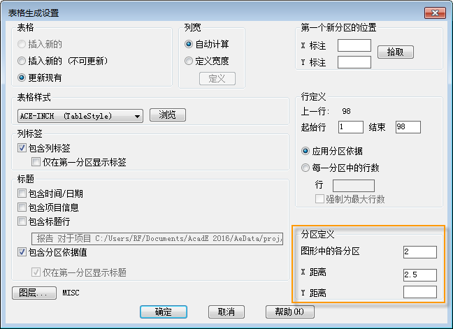

插入报告表格
生成报告后,单击“报告生成器”对话框中的“放在图形上”以将其作为表格插入。可以使用“表格生成设置”对话框中的选项执行以下操作:
也可以从以下选项中选择:

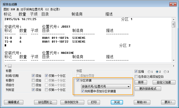

将报告拆分为多个表格
您可能希望将一个报告拆分为多个表格。这些多表格对象被视为一个报告表格,并在下次运行相同报告时会更新。根据需要添加或删除分区。
有两种方法可以将报告拆分为多个表格:
如果报告的范围设置为“项目”,则可以跨多个图形拆分报告表格。根据描述定义拆分后,可以定义您要在每个图形上创建多少个表格分区。
如果“图形中的分区数”为空,则会将报告的所有表格插入到同一图形上。如果为“图形中的分区数”值输入数值,则每次达到该表格分区数时,系统会提示您选择另一个图形。可以在现有图形或新图形中插入表格。新图形将添加到激活项目中。

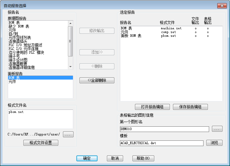

运行一组报告
可以一次运行一个报告,或者使用“自动报告”运行一组报告。在运行一组报告时,可以将每个报告保存为文件,将每个报告放置为表格,或者同时执行这两项操作。 查找
为要运行的每个报告选择报告名称和格式文件 (.set)。格式文件应定义文件输出、表格输出或这两者。
可以保存报告编组,以便可以随时运行该组报告。
注: 对于在运行“自动报告”时要包含的每个报告,都需要格式文件。
