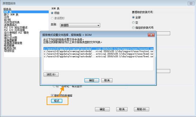

格式 (.set) 文件可以预设报告的格式。格式文件取决于报告类型,例如 BOM 表报告或元件报告。格式文件定义以下内容:
可以通过两种方法创建格式文件。
在运行报告时,可以指定要使用的格式文件。
如果未指定格式文件,则将使用报告的默认格式文件。如果不存在默认格式文件,则报告将使用程序中定义的格式。可以使用以下表格确定报告的默认格式文件。

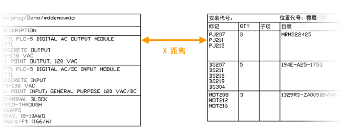

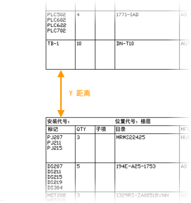

可以使用“分区依据”选项或者通过定义每个表格分区的特定行数定义报告表格中的分区。如果表格包含每个图形的拆分和多个表格分区,则在格式文件中定义表格分区之间的距离。
“X 距离”和“Y 距离”值定义从一个表格分区末尾到下一个表格分区开头的距离。当一个报告的多个表格分区位于同一图形上时,将使用该距离。空值将被理解为零。
