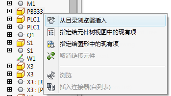

在“项目管理器”中,单击“位置视图”选项卡。
在“位置视图”选项卡中,在未链接的 Inventor 零件
上单击鼠标右键,然后选择“从目录浏览器插入”
