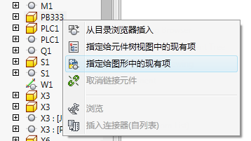

在“项目管理器”中,单击“位置代号视图”选项卡。
在“位置视图”选项卡中,在 Inventor 零件上单击鼠标右键,然后单击“指定给图形中的现有元件”
在激活图形中,选择要与 Inventor 零件链接的电气元件。元件树视图将刷新以显示链接的元件。
注:
. 指示元件已链接,但存在差异。您可以在“位置代号视图”选项卡的“详细信息”面板中解决这些差异。
