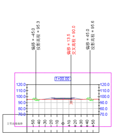

可以通过在横断面图中添加投影和交叉,相对于横断面图来可视化对象的位置。
下图在原地面标高处的道路任一侧显示了投影,并在地面标高下显示了一个交叉。

投影和交叉
可以在横断面图中显示投影和交叉。
