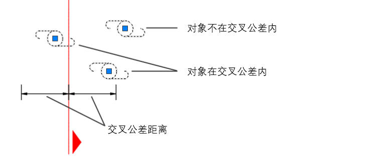

交叉选项
交叉公差
指定距离,对象与采样线之间的距离必须在该范围内才能显示为交叉。
注: 交叉公差不适用于三维实体、三维多段线、要素线或测量地物,这些对象只有与采样线相交时,才被视为交叉。
例如,如果将此值设置为 1 英尺,那么对象的质心夹点可在采样线的一英尺范围内,并且在横断面图中仍显示为交叉。
如果将此值设置为零,则对象的质心夹点必须确切位于采样线上,才能在横断面图中显示为交叉。
可为该设定指定的最大值为 15 英尺或 5 米。
