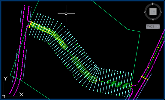

可以使用 AutoCAD Civil 3D 改建道路建模优化改建道路(例如道路和高速公路)的横向坡度。
与任何其他 AutoCAD Civil 3D 道路模型一样,改建道路模型基于并使用各种 AutoCAD Civil 3D 对象和数据,包括部件、路线、纵断面、曲面和目标。改建道路可用来管理数据,并将各种用于不同桩号范围的改建部件连接到基准线和它们的设计坡面纵断面。
创建改建道路模型后,道路名称将会显示在“浏览”选项卡上的“道路”集合中。可以对其执行将会在标准道路模型上执行的任何编辑。也可以在改建道路中添加其他非改建部件。有关详细信息,请参见关于部件。
