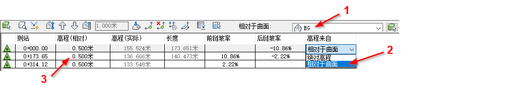

打开已设置为相对于曲面的要素线的“放坡高程编辑器”时,放坡高程编辑器中会列出所选的曲面,并且可编辑要素线点会显示为相对于曲面。
您可以使用以下“放坡高程编辑器”中的要素指定相对高程选项。
对于之前未设置为相对于曲面的要素线,在打开“放坡高程编辑器”并从“相对于曲面”列表中选择曲面时,“高程来自”列在初始情况下会针对所有点设置为“绝对高程”,并且不会自动更改为“相对于曲面”。使用下拉列表为想要设置相对关系的点选择“相对于曲面”。
