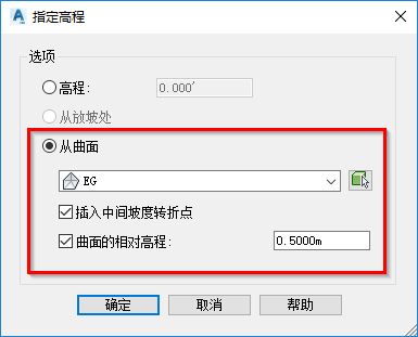

在
“指定高程”
对话框中,选择
“从曲面”
选项。
注:
如果图形中没有曲面,则
“从曲面”
选项不可用。
从列表中选择曲面,或单击箭头图标从图形中选择。
选中
“插入中间坡度转折点”
复选框以在图元与曲面三角网直线的交叉处插入中间坡度转折。将在这些位置创建其他高程点。
如果希望该要素线与曲面保持相对关系,请选择
“相对曲面的高程”
复选框,并在编辑框中输入正负偏移(可选)。 有关详细信息,请参见
关于相对要素线
