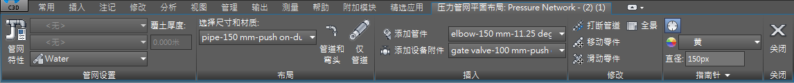

在平面图中使用编辑工具编辑压力管网的步骤
选择压力管网。 此时将显示
“压力管网”
上下文功能区选项卡。
在“
修改
”面板上,单击“
编辑网络”
“平面布局工具
查找
在初始平面布局期间可使用相同的命令。有关详细信息,请参见
关于压力管网平面布局工具
