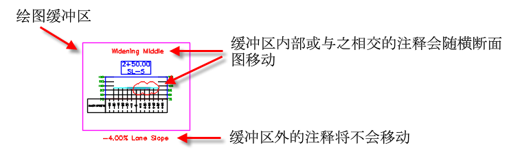

在下图中,横断面图周围的绘图缓冲区显示为洋红色。添加到图纸的绘图图元会显示为红色。
如果桩号 2+50 和 3+00 的横断面图被移入或移开图纸,则绘图缓冲区内的绘图图元将随横断面图一起移动。 注释车道坡度的文本不移动,因为其位于绘图缓冲区外。
