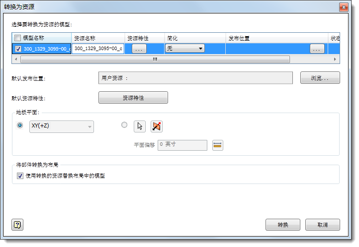

  1. 打开要转换的部件。
  2. 在 Factory 功能区中选择“转换为资源”以显示模型中包含的符合转换为资源条件的零件或子部件的列表。您也可以在资源上单击鼠标右键,然后选择“Factory” “转换为资源”以访问该列表。
  3. “模型名称”标题下选择要转换的项目,或者单击标题旁边的复选框以选择所有项目。
  4. 根据需要更改资源名称。该名称将自动默认为导入的模型名称。
  5. 单击“资源特性”列以输入新资源的“概要”、“项目”、“描述符”、“流程”、“图层”和“可自定义”特性。有关详细信息,请参见定义资源特性。如果要创建多个资源(选择了多个模型),则可以通过单击“默认资源特性”字段旁边的“资源特性”为所有选定的资源定义默认特性。
  6. 从下拉列表中选择“简化”选项可以将部件发布为单个零件或者将零件另存为网格。“简化”可以提高性能并简化文件管理,因为将创建较少的文件。“中”和“粗糙”选项会自动显示在下拉列表中。自定义选项可能也会显示,并且在 User App Data 文件夹 (%AppData%\Autodesk\Factory Design 2018\Simplification\) 中进行定义。
    如果选择的选项不是“无”,则字段中将会显示省略号 (...)。单击以输入简化设置,从而提取模型包覆面或者将其另存为网格。零件只能另存为网格。
    有关如何填写包覆面提取字段的详细信息,请参见 Inventor 帮助中的“包覆面提取部件”对话框。有关“另存为网格”字段的信息,请参见 Inventor 帮助中的“另存为”导出选项参考
  7. 指定“默认发布位置”以将选定的资源发布到同一位置。若要将特定资源发布到其他位置,请在模型选择列表中资源的“发布位置”字段内输入位置。
  8. 单击“默认资源特性”以定义适用于所有选定资源的特性。
  9. 如果要转换 Inventor 部件文件,请选择“地板平面”或平坦的定位面,以便在将新资源放置在 Factory 地板上时可以对其进行正确定向。如果部件已定位到 XY(+Z) 平面,则不需要在此处进行选择,因为它是已转换资源的默认方向。如果文件已经为 Factory 布局,则此下拉菜单不处于活动状态。如果要选择平坦的曲面,请选择“反向” ,通过翻转部件来切换地板平面方向。选择“平面偏移” 可在相对于选定平面的正距离或负距离处定义定位面。
  10. 选择“使用转换的资源替换布局中的模型”可将当前布局中的模型自动替换为新创建的资源。如果不选择此选项,则仍会创建资源并将其添加到您的用户资源库,但模型保持在布局中。
  11. 单击“装换”以创建资源。
