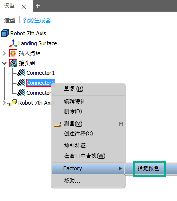

放置并定义资源接头后,接下来可以从 Inventor 模型浏览器中为这些接头指定自定义颜色。
指定颜色的步骤
  1. 在 Inventor 的模型浏览器中,在接头上单击鼠标右键以显示关联菜单选项列表。
  2. 展开“Factory”菜单选项,然后选择“指定颜色”
  3. 从“颜色”选项板中选择要指定给接头的颜色。默认的接头颜色为绿色。
  4. 单击“确定”。
  5. 单击“保存”可将资源发布到资源浏览器。
  6. 若要删除某个接头,请在 Inventor 模型浏览器中的该接头上单击鼠标右键,然后从关联菜单中选择“删除”

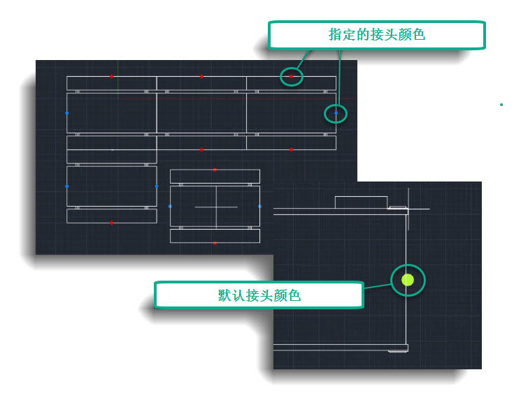

提示: 还可以同时为多个接头指定自定义颜色,方法是按住 Ctrl 键并选择您要为其指定颜色的接头。选择接头后,从“颜色”选项板中选择颜色以将该颜色指定给所有选定的接头。
自定义接头颜色在以后的会话中会保留下来。在 AutoCAD Factory 中,当您在布局中放置或连接资源时,这些自定义资源接头颜色将会显示。
