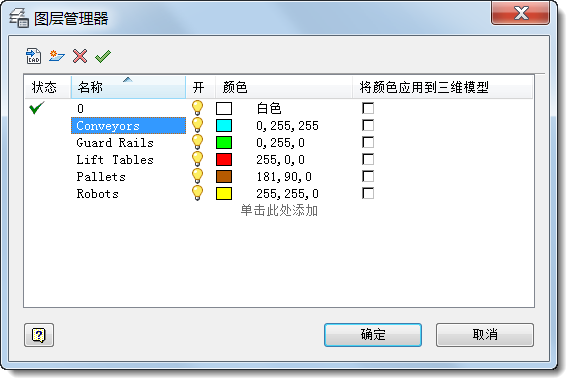

您可以在一个对话框中为 Inventor Factory 布局中的三维资源创建、重命名和删除图层,以及为图层打开/关闭可见性和指定颜色。也可以从现有 DWG 导入图层。
访问:
“Factory”选项卡
“布局”面板
“图层管理器”
单击可创建新图层。图层名在图层列表中显示为“图层 1”。键入您选择的名称以替换“图层 1”。图层名可以包含空格,但不能包含以下字符:< > / \ " : ; ? * | = '。 |
从图层列表中选择一个图层名,然后单击此按钮以将其设置为当前图层。 |
从图层列表中选择一个图层名,然后单击此按钮以将其删除。无法删除图层 0。此外,也无法删除包含任何资源的图层。 |
单击此按钮可以显示“导入图层”对话框。浏览到包含要导入到当前 Inventor Factory 布局中的图层的工程图文件 (DWG),并选择该文件。 |
指示图层处于打开状态且可见。单击该图标可关闭图层。 |
指示图层处于关闭状态且不可见。单击该图标可打开图层。 |
显示指定给图层的颜色。单击此按钮可显示调色板,从中可以为图层指定或重新指定颜色。 |
将图层颜色应用到图层中的资源。 |
