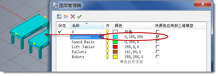

为图层指定颜色
默认情况下,新创建的图层为白色。您可以通过执行以下操作为新图层指定独特的颜色:
  1. 单击新图层名右侧的色样 ,或者单击单词“白色”“颜色”对话框将会显示。
  2. 选择一种基本颜色,或者从该对话框右侧的调色板中创建自定义颜色。
  3. 单击“确定”以关闭“颜色”对话框。选定的颜色将指定给新图层。
如果要将现有图层更改为其他颜色,请使用此相同的步骤。
注: 请记住,只有使用“同步 AutoCAD”命令后,图层颜色才会显示在 AutoCAD Factory 中。白色资源在浅色 AutoCAD 背景中显示为黑色,而在深色背景中才显示为白色。
将图层颜色应用到资源
选择“将颜色应用到三维模型”可以将相应的图层颜色应用到该图层中的资源以方便识别。
取消选中该选项可以保留原始资源颜色,而忽略图层颜色。

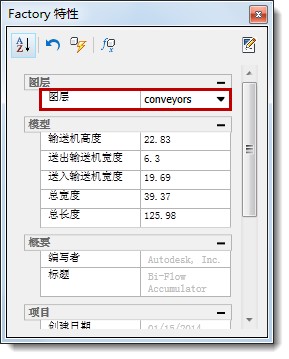

第二种方法涉及使用“Factory 特性”浏览器。
  1. 从 Factory 地板布局中选择一个或多个资源。按住 Ctrl 键或 Shift 键进行多重选择。选定资源的图层名将显示在“Factory 特性”浏览器的顶部。如果选择了不同图层上的多个资源,则图层名将显示为“*VARIES*”
  2. 单击图层名右侧的向下箭头可显示一个下拉列表,其中包含当前布局中定义的所有图层的名称。
  3. 选择要将选定资源移动到的图层。此下拉列表将关闭,并且选定的图层将替换以前的图层名。
  4. 单击“Factory 特性”工具栏中的“更新”按钮 ,以将资源移动到其他图层。
