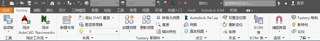

Factory Design Utilities 用户界面位于“Factory”选项卡上,包含名为“工具”“同步工作流”“布局”“Factory 零部件”“点云”“关系”“BOM 表”“选项”“了解”的面板。Factory 与标准 Inventor 面板相结合,形成了默认的 Factory 工作环境。
