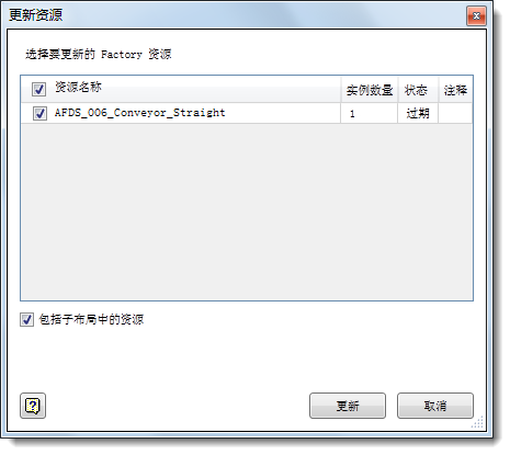

  1. 打开已在其中放置资源的布局。
  2. 在“Factory”功能区中选择“更新资源”以显示过期资源的列表。
  3. 选中已放置资源旁边的复选框进行更新。将鼠标悬停在行中的任意位置可亮显布局中的相应资源,从而帮助您轻松识别所做的更改。
  4. 选中“包括子布局中的资源”复选框,同时更新放置在子部件中的资源。
  5. 选择“更新”。 当资源更新完成时,状态将更改为“成功”。如果更新失败,将鼠标悬停在状态上可查看原因。

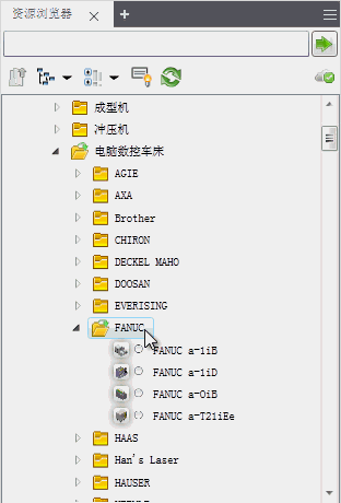

  1. 从资源浏览器中选择任意文件夹。
  2. 在文件夹结构上单击鼠标右键以访问关联菜单命令的列表。
  3. 选择“更新资源”
位于选定文件夹中的所有资源将可用,并使用最新的数据定义更新为最新。

在 Inventor 资源浏览器中下载 Factory 资源的步骤:
  1. 从 Inventor 的资源浏览器中选择任意文件夹或搜索结果列表。
  2. 在选定的文件夹或“搜索结果”节点上单击鼠标右键以访问关联菜单命令的列表。
  3. 从菜单中选择“下载资源”
所有下载的资源现在可用于在 Factory 布局中使用和重复使用。

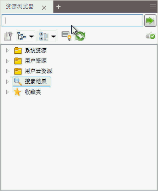

在资源浏览器搜索结果中批量更新或下载资源的步骤:
或者,您可以从资源浏览器的“搜索结果”中选择批量更新或下载资源列表。
  1. 键入您的搜索条件,然后按 Enter 键。
  2. 在资源浏览器中选择 节点并在其上单击鼠标右键以访问关联菜单选项。
  3. 将光标悬停在“Factory”选项上以展开关联菜单,然后选择“更新资源”“下载资源”
