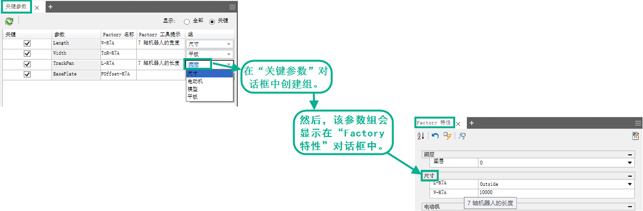

通过 Factory“资源生成器”“资源编辑器”中的“关键参数”对话框将关键参数添加到自定义组。

  5. 从列表中选择“关键参数”
  6. “关键参数”对话框的“组”列中键入组的自定义名称。

  12. 若要在“Factory 特性”对话框中查看您的组,请在“Factory”选项卡 “工具”面板 “选项板”菜单中选择“Factory 特性”
  13. 在布局上选择资源以在“Factory 特性”对话框中显示关键参数。
