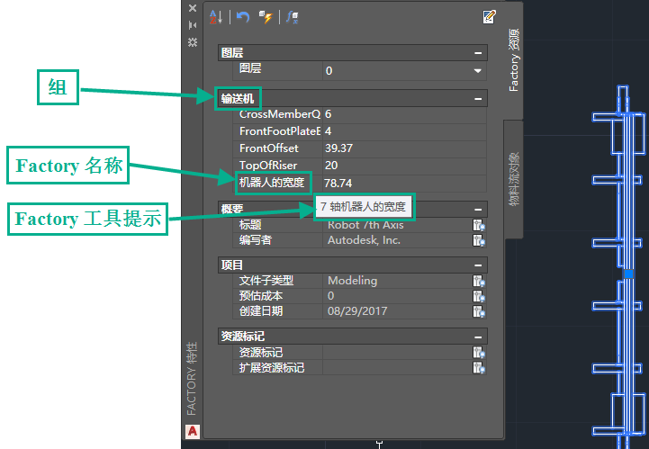

能够灵活地自定义关键参数有助于您更好地组织布局中资源实例的参数。 在 Inventor Factory 实用程序中自定义关键参数时,可以通过“Factory”功能区中的“更新资源” 命令在 AutoCAD Factory、Navisworks Factory、Vault Factory 和 Inventor Factory 中更新这些自定义的资源定义。

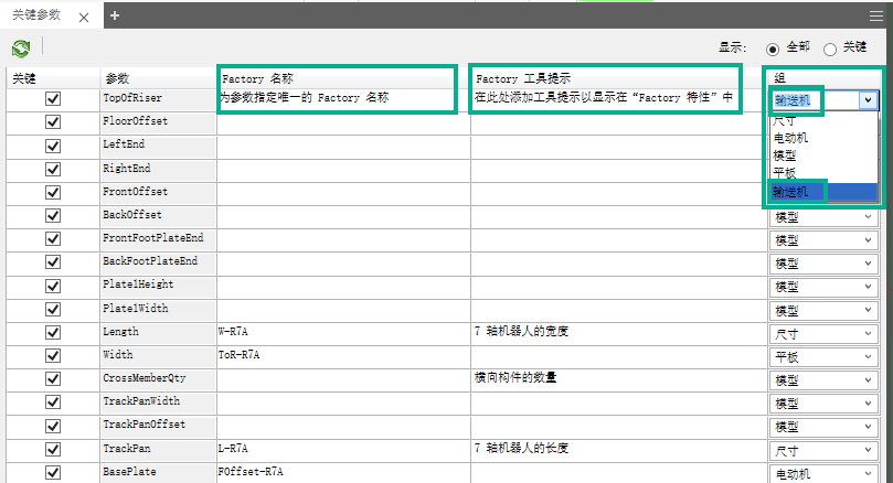

可以通过以下方式在 Inventor 中自定义关键参数:
  • 为关键参数指定自定义 Factory 名称。
  • 创建在所有“Factory 特性”选项板中显示的 Factory 工具提示。
  • 创建自定义组,以更好地组织您的参数。
  • 选择显示资源的所有参数或仅显示资源的关键参数。
通过单击“完成”保存在“关键参数”对话框中输入的所有自定义信息。只有将资源放置在布局中时,关键参数才可见。
在 Inventor Factory 中有三个列用于控制“关键参数”对话框:
  • Factory 名称
  • Factory 工具提示
自定义的特性显示在所有“Factory 特性”选项板中。
关键参数的示例将在 AutoCAD“Factory 特性”选项板中更新:
