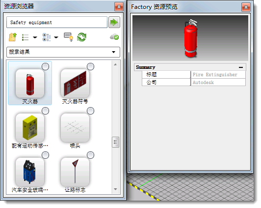

| 预览资源 |
在“资源浏览器”中的资源上单击鼠标右键,然后从弹出式关联菜单中单击“预览”,以放大的三维视图形式查看该资源。按住鼠标左键并移动光标可在“预览”窗口中动态旋转资源。您还可以使用鼠标滚轮动态进行放大和缩小。

| 预览 | 在单独的窗口中显示资源缩略图。 |
