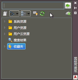

在资源浏览器中批量更新资源的步骤:
选择“更新资源”以使用最新的资源数据使您的资源保持最新。

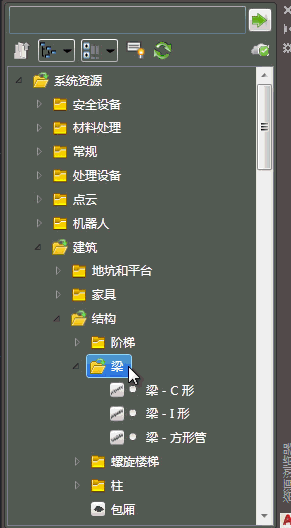

在资源浏览器中更新 Factory 资源的步骤:
  1. 从 AutoCAD 中的资源浏览器中选择任何文件夹。
  2. 在选定的文件夹上单击鼠标右键以访问关联菜单命令的列表。
  3. 选择“更新资源”
所有资源将使用最新的资源数据更新为最新。

在资源浏览器搜索结果中批量更新或下载资源的步骤:
或者,您可以从资源浏览器的“搜索结果”中选择批量更新或下载资源列表。
  1. 键入您的搜索条件,然后按 Enter 键。
  2. 在资源浏览器中选择 节点并在其上单击鼠标右键以访问关联菜单选项。
  3. 将光标悬停在“Factory”选项上以展开关联菜单,然后选择“更新资源”“下载资源”
