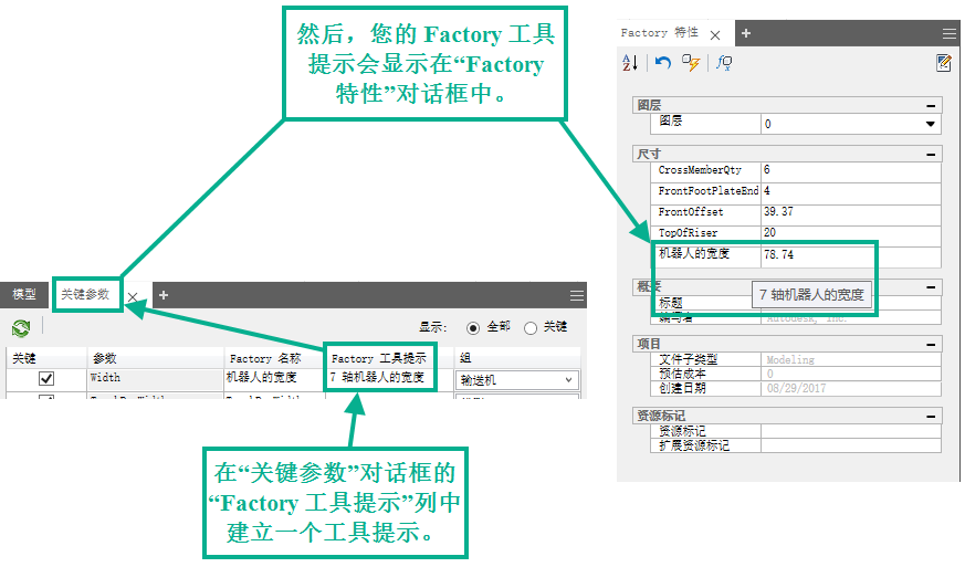

在 Inventor Factory 中创建自定义 Factory 工具提示的步骤:
  1. “视图”选项卡 “窗口”面板 “用户界面”选项中,选中“关键参数”复选框。
  2. “资源浏览器”中的资源上单击鼠标右键,然后从关联菜单中选择“编辑”
  3. (可选)在发布资源后,可以使用“资源生成器” 自定义关键参数。
  4. “资源编辑器” “模型”浏览器中,选择“模型”浏览器选项卡旁边的
  5. 从列表中选择“关键参数”
  6. “资源编辑器”“关键参数”对话框的“Factory 工具提示”字段中添加特定于 Factory 的工具提示。
  7. 从功能区中单击“完成资源编辑器”
  8. 如果出现提示,请在“保存资源”对话框中单击“确定”以进行保存。
  9. 若要使用新特性更新资源实例,请单击 Factory 功能区上的“更新资源”
  10. 若要在“Factory 特性”对话框中查看您的 Factory 工具提示,请在“Factory”选项卡 “工具”面板 “选项板”菜单中选择“Factory 特性”
  11. 打开“Factory 特性”对话框,在布局中选择资源,然后将光标悬停在类别上以显示工具提示。
