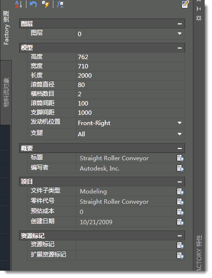

在 Factory 布局部件中选择参数化的资源后,相关资源数据将填充到“Factory 特性”浏览器。
如果特性值是从资源特性定义中包含的关键参数表达式得出的,则可以将鼠标悬停在该值上以查看表达式。例如,“高度为 70 in”可能显示在资源描述中,将光标悬停在字段上将显示用于定义描述的表达式为“=高度为 <Height>”。

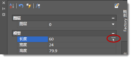

更新距离测量(例如,高度、宽度或长度)时,您可以在字段中键入值,也可以单击“测量”图标,通过选择两点来定义距离。
信息分为以下类别。如果字段为灰显,表示值不能更改。如果未针对某一类别定义资源,该类别不会显示。 在 Inventor 中创建的自定义类别也会在此处显示。
“更新”。若要使用新值替代定义的变量,请单击
“启用变量控制参数”激活变量字段以进行编辑。您可以通过在浏览器中选择多个资源然后更新测量值来同时更新它们。如果在您选择资源时这些资源针对特定参数具有不同的值,则在参数字段中会显示“*VARIES*”。若要将该参数设置为对于所有选定的资源具有相同的测量值,请使用新值替换 VARIES 一词,然后单击“更新”。
