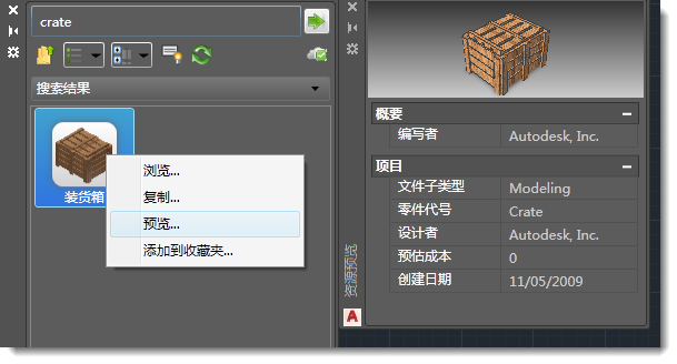

  1. “Factory”选项卡的“工具”面板上,单击“选项板”,然后从下拉菜单中选择“资源浏览器” 。可以移动、固定显示的浏览器,也可以使其保持浮动。
  2. 该浏览器具有两种视图样式:缩略图。若要更改视图,请在浏览器顶部单击“缩略图”/“树形视图”按钮 中的向下箭头以显示列表,然后选择要使用的视图样式。
  3. 双击“系统资源”文件夹导航到特定资源。
  4. 在浏览器缩略图上单击鼠标右键,然后从弹出式关联菜单中单击“预览”,以在“预览”窗口中查看资源。
  5. 若要放置资源,请单击资源并将其从浏览器拖动到布局中。
