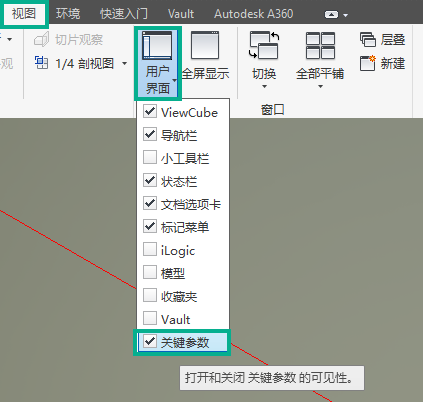

  1. “视图”选项卡 “窗口”面板 “用户界面”菜单中,选中“关键参数”复选框。

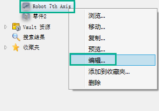

  2. “资源浏览器”中的“用户资源”上单击鼠标右键,然后从关联菜单中选择“编辑”以打开“资源编辑器”环境。

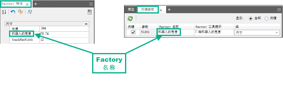

  6. 在“关键参数”对话框的“Factory 名称”中键入要在“Factory 特性”对话框中显示的唯一名称。此唯一 Factory 名称也会显示在 AutoCAD Factory、Vault Factory 和 Navisworks Factory 特性中。

  10. 若要在“Factory 特性”对话框中查看您的 Factory 名称,请在“Factory”选项卡 “工具”面板 “选项板”菜单中选择“Factory 特性”
