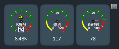

  2. 系统会立即分析所有作业并显示结果。
    功耗指示器会显示分析结果。标志会显示每个工作站的利用率状态。
    标志颜色基于“利用率设置”。黄色 = 利用率低,绿色 = 利用率适当,红色 = 利用率过高。
  3. 要对一个或多个作业执行离散分析,请在分析指示器上单击鼠标右键,然后单击“选择作业”。然后,在“物料流浏览器”中选择要分析的一个或多个作业。选择要分析的作业后,按 Enter 键。
  4. 要查看特定工作站的利用率,请将光标悬停在该工作站的标志上。计量器会显示特定工作站的利用率值。
  5. 要将工作站计量器添加到显示,请右键单击工作站标志,然后在“优化”中选择“将仪表添加到面板”。可以将多个计量器添加到面板。
