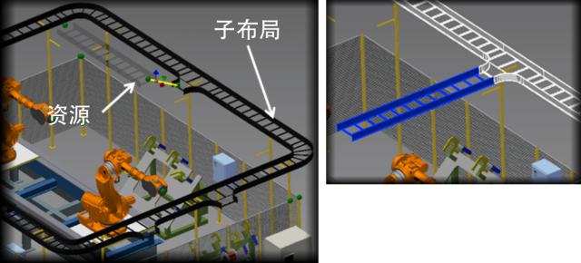

显示未使用的接头
使用“露出”命令可以显示布局或子布局中任何或所有未使用的接头。如果接头已露出,则可以在子布局之间放置连接资源。
执行以下操作来显示未使用的接头:

  3. 在功能区上,单击 “Factory”选项卡 “关系”面板 “露出”
  4. 将光标定位到未用接头位置处,然后单击鼠标左键选择。该接头现在会露出(变为可见)。
  5. 根据需要可继续选择未用接头。
  6. 完成接头选择后,单击鼠标右键,然后从弹出式关联菜单中选择“完成”。单击鼠标右键,然后选择“取消”,或者按 Esc 键以退出命令而不显示任何接头。
  7. “资源浏览器”中,找到资源并将其连接到露出的接头。继续将资源连接到任何其他露出的接头。
