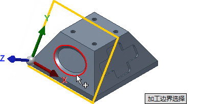

  5. 现在,需要指定 X 轴的方向。确保“X 轴刀具朝向”按钮处于激活状态,并选择如下图所示的零件的水平边:
  6. 刀具的 XYZ 朝向现在是正确的,但必须重新定义原点。若要执行此操作,请从“原点:”下拉菜单中选择“选择的点”
  7. 确保“刀具朝向原点”按钮处于激活状态,并选择零件左下角的点,如下图所示:
    现在已完成确定新刀具朝向和原点
  8. 刀具已处于正确的朝向,现在可以选择形状了。
  9. 对于加工边界,请从对话框顶部的“加工边界:”下拉菜单中选择“选择”
  10. 确保“加工边界选择”箭头处于激活状态,并在图形窗口中单击挖槽的外侧椭圆形边以将其选中。
  11. 接下来,从“刀具加工范围:”下拉菜单中选择“刀具中心位于边界”
