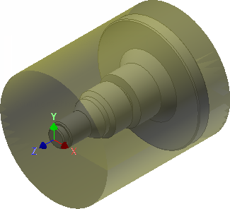

创建车削设置的步骤
通过设置常用设置参数开始车削教程。
在功能区上,单击
“CAM”选项卡
“工件”面板
“设置”
“设置”选项卡
处于激活状态的
“设置”
操作对话框。
“设置”选项卡
在
“设置”
组中,从
“操作类型:”
下拉菜单中选择
“车削或铣削/车削”
在
“工件坐标系 (WCS)”
组中,从
“原点:”
下拉菜单中选择
“毛坯前侧”
“毛坯”选项卡
单击
“操作”
对话框顶部的
“毛坯”
选项卡。
从
“模式:”
下拉菜单中选择
“固定尺寸圆柱体”
将
“直径”
更改为 105 毫米
将
“长度”
更改为 120 毫米
从
“模型位置:”
下拉菜单中选择
“前偏移量”
将
“偏移”
更改为 2 毫米
将
“四舍五入为最接近的整数”
更改为 0.1 毫米
单击
按钮,或者在图形窗口中单击鼠标右键,然后从标记菜单中选择
“确定”
以退出
“设置”
并关闭
“操作”
对话框。
