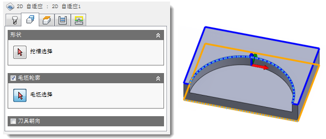

以创建新 2D 自适应清除操作。

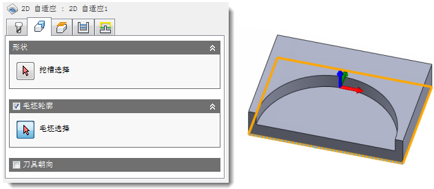

选择毛坯轮廓
选择包含开放式挖槽的轮廓
刀具路径现在看起来类似于下图:
