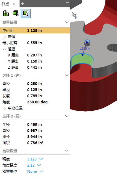

测量线性距离、长度、角度、周长或面积
有关每个选定对象的信息显示在测量工具面板和图形窗口中。测量工具面板显示了选定对象的所有可能的值,以及选定对象的结果。在“测量”工具面板中单击值可在图形窗口中显示选择和测量。

  4. 在图形窗口中,单击以选择要测量的几何图元:
    • 边的长度:单击以选择边。
    • 圆柱面或圆的直径 将光标悬停在圆柱面或圆上直到显示直径线,然后单击以将其选中。
    • 圆柱面或圆弧的半径 将光标悬停在圆柱面或圆上直到显示半径线,然后单击以将其选中。
    • 某一点相对于原点的位置 单击以选择点。该点相对于激活坐标系中每个坐标轴的位置将会显示。
    • 两点之间的距离 依次单击以选择第一个点和第二个点。选择第二个点后,原点的位置以及相对于第一个点的增量位置将会显示。
    • 以下任意 2 个几何图元之间的距离:直线/轴、圆弧/圆、样条曲线和任意类型的曲面:单击以选择第一个几何图元,然后单击以选择第二个几何图元。
    • 部件(Inventor LT 中未提供)中两个零部件之间的距离 依次选择第一个零部件和第二个零部件。最小距离值将会显示。两个零部件之间的最小距离可以是边、面或顶点。
      注: 更改优先级还会更改能够执行的最小距离测量的类型,如两个零部件或零件之间的最小距离。该命令默认设置为优先“选择面和边”。在部件中,如果使用“零部件优先”,则只会将选择的零部件(而不是面)视为有效选择。进行第一次选择后更改选择优先级会重置该命令。
    • 弧长:选择圆弧。
    • 角度:使用以下方法之一:
      • 选择 2 条直线、2 条边或 2 个面。
      • 选择 2 个点,然后按住 SHIFT 键并选择角度的第三个点。
      • 选择一段圆环或一个圆。
      • 选择直线或轴,然后选择平面。
    • 面积和周长:选择连续的闭合区域进行测量。
  5. 若要复制一个或所有值,请在值上单击鼠标右键,然后从关联菜单中选择“复制”或“全部复制”。
