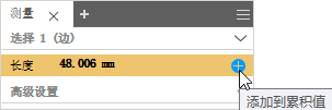

- 若要将线性、面积、体积和/或角度测量添加到“累积特性”部分,请在图形窗口中进行选择,然后单击测量类型旁边的加号。例如,在图形窗口中选择一条直线,然后单击该测量类型旁边的加号。值将被添加到“累积特性”下的“距离”测量组中。单击“距离”旁边的“显示/隐藏历史记录”可显示刚才添加的值。
加号表示“添加到累积值”,可将所选项添加到您想要累加的每种测量类型对应的“累积特性”部分的相应组中。
单击测量旁边的加号可将值添加到“累积特性”部分的相应组中。

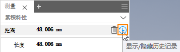

单击“显示/隐藏历史记录”可显示添加的值。

- 若要从列表中删除单个值,请将光标悬停在累积值上,然后单击“垃圾”图标。累积值会相应地调整。若要删除一组值,请将光标悬停在“距离”、“角度”或“面积”上以从累积组中删除所有值。

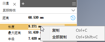

- 若要复制一个或一组值,请在值上单击鼠标右键,然后选择“复制”或“全部复制”。
