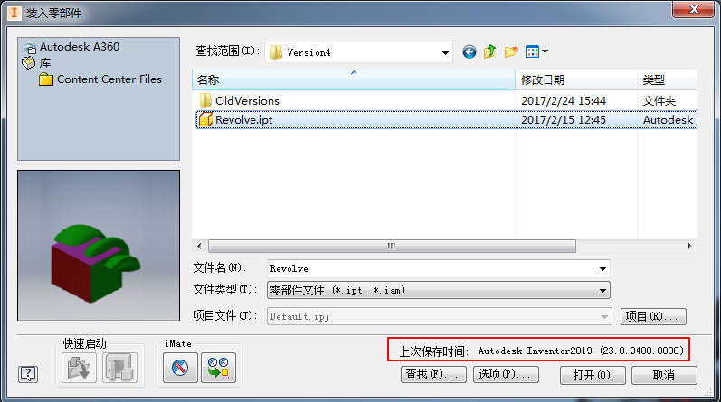

  1. 将未来版本的零件文件放置到部件文件中:在部件文件中,在功能区上单击“装配”选项卡 “零部件”面板 “放置”。
  2. 浏览到未来版本的零件文件 (.ipt) 并选择该文件以放置。上次保存该文件的 Inventor 版本将会显示。
  3. (可选)单击“选项”以打开“文件选项”对话框,并指定“设计视图表达”。单击“确定”。
  4. 在“装入零部件”对话框中,单击“打开”。实体和曲面体即会创建。
    您可以根据需要装入多个引用。

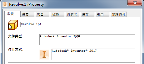

生成的文件

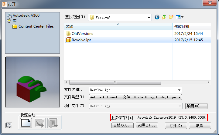

  1. 执行以下操作之一:
    • “文件” “打开”。
    • 在零件文件中:在功能区上,单击“管理”选项卡 “插入”面板 “衍生” 。
  2. 浏览到未来版本的零件文件 (.ipt) 并选择该文件以打开。
  3. (可选)单击“选项”以打开“文件选项”对话框,并指定“设计视图表达”,然后单击“确定”。
  4. 在“打开文件”对话框中,单击“打开”。实体和曲面体即会创建。
  5. 在“衍生未来版本的零件”对话框中,可以包含或排除实体和曲面体。
  6. 单击“应用”以保存更改。
