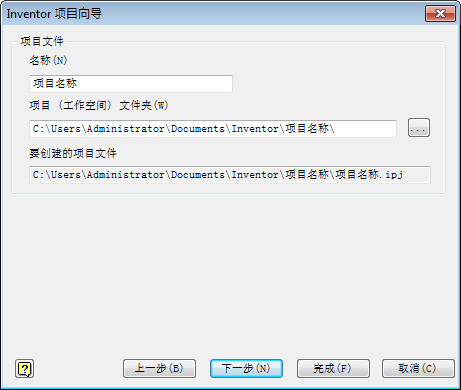

- 在“欢迎”对话框中,单击“项目”。或者,在 Inventor 中,单击“快速入门”>“启动”>“项目”。

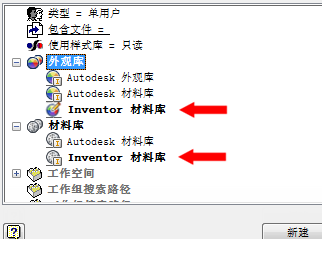

- 在“项目编辑器”的上部,为资源管理创建新项目。执行这些操作的目的是为了定义项目名称,并将该项目指向放置材料库的文件夹。

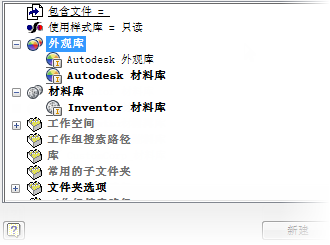

- 在“项目文件编辑器”的“外观库”中,在“Inventor 材料库”节点上单击鼠标右键,然后选择“删除库”。在“材料库”中重复此步骤。保存更改。
- 必须退出并重新启动 Inventor。重新启动 Inventor 后,项目应如下图所示:

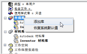

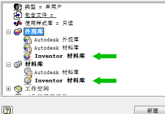

- 在“外观库”/“材料库”节点上单击鼠标右键,然后单击“添加库”。
- 浏览到 My_ InventorMaterialLibrary.adsklib 并选择该文件。
- 在库节点上单击鼠标右键,然后单击“激活库”。

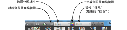

- 在 QAT(快速访问工具栏)中,单击“材料浏览器”。
- 在“材料浏览器”或“外观浏览器”中,确认 My_InventorMaterialLibrary 是激活库。

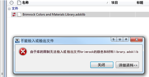

- 当您检出某个用户的文档中使用的库时,Vault 包含一个已知问题。将显示以下错误消息:

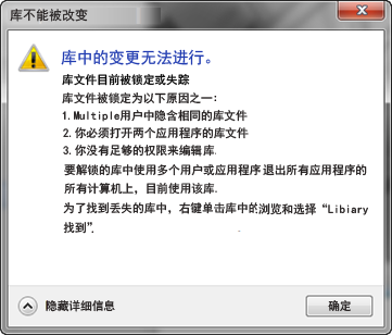

- 如果在您编辑材料库时,某个用户仍在使用 Inventor,将显示以下错误消息:

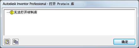

- 在“材料浏览器”或“外观浏览器”中,如果您在同一任务中打开一个库及其副本,将显示以下错误消息:
