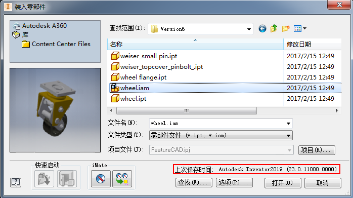

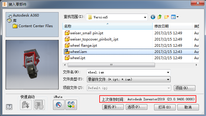

- 浏览到未来版本的部件文件 (.iam) 并将其选中以打开。
- (可选)单击“选项”以打开“文件选项”对话框,并指定“设计视图表达”和“位置表达”。单击“确定”。
- 在“装入零部件”对话框中,单击“打开”。实体和曲面体即会创建。

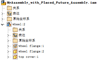

生成的文件
- 浏览器将显示参考的未来版本的文件。零部件节点不同于 Inventor 原生的零部件。
- 可以通过浏览器节点快捷菜单选项“编辑表达”更改所装入的未来版本的文件的表达。

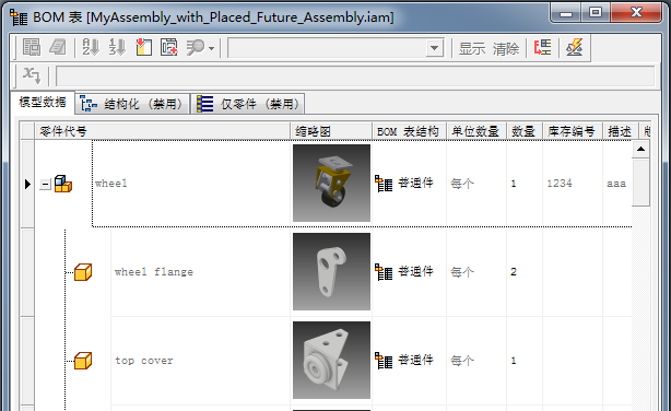

- BOM 表显示部件中参考的零部件。

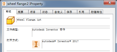

- 未来版本零件的 iProperty 可用。
- 通过安装的任何相同版本的 Inventor 可以保存和重新打开该部件。
