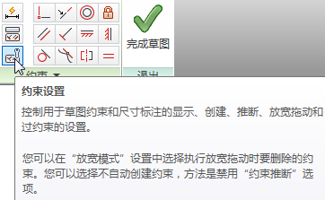

改进了对二维草图约束设置的访问
所有与二维草图约束相关的设置都重新组织到一个称为“约束设置”的新命令中。
新设置“创建时显示约束”可在您创建约束时提供有关约束的清晰反馈。
新设置“显示选定对象的约束”可亮显图形窗口中选择的几何图元的约束。在显示时,您可以选择任何约束以将其删除。
