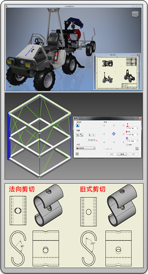

为了提供出色的造型体验,Inventor 2015 将为三维造型环境引入有侧重性的、有效的增强功能作为该版本的主要主题。它还根据客户的请求对在其他工作环境中工作时的效率进行了一系列改进,从而既适合于新造型人员使用,也适合于高级造型人员使用。该版本中包含了用于直接编辑和创建自由造型的工具,并且支持以更快速的方式来修改和创建草图关系。

使用“直接编辑”、“自由造型”和“草图”,造型变得更加容易
直接编辑
以参数化方式移动、调整大小、旋转和删除导入的实体模型或 Inventor 内部文件:
  • 在包含复杂历史的模型中快速、精确地更改参数化特征/零件几何图元。
  • 更改导入的基础实体数据。
  • 在您致力于重新设计之前,请探索各种可能性。在父部件的环境中浏览零件的重新设计。将激活零件上的几何图元与其他零件的几何图元(非关联)对齐。
自由造型
使用此灵活的造型方法,可以通过直接操纵来探索并创建自由造型形状的模型。您可以在设计的任何阶段编辑编辑自由造型形状。
  • 当设计需要时,可以将自由造型工具与现有参数化模型相结合,并合并自由造型。使用“自由造型匹配边”命令可以修改自由造型实体以与现有的模型或草图几何图元匹配
  • 使用全新的自由造型工具执行概念造型。创建尚未确立大小和形状的粗糙形状。
新约束工具和设置
更快、更轻松地将草图转换为形状。全新的“放宽模式”可以提高修改已被约束的几何图元的工作效率。通过改进的显示、推断和删除选项,能够更好地控制约束。
通过一个名为“约束设置”的新命令,可以访问与二维草图约束相关的所有设置。

增加了许多增强功能,其中包括:
零件
部件
工程图
钣金
