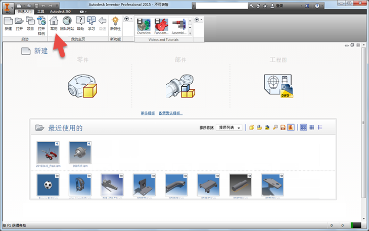

Inventor 主页
Inventor“主页”取代了欢迎屏幕,提供了侧重于常见用户任务的全新入门体验。“主页”屏幕的作用类似于您的个人面板。一些功能包括:
  • 基本或完整的模板显示。
  • 展开最近使用的文件列表,并在工具提示中包含了丰富的信息。
  • 通过过滤器,您可以指定要在最近打开的文件列表中显示的文件类型。
  • 能够锁定您正在处理的文件以使其更容易定位。上图显示了两个锁定的文件。
  • 快速访问团队网站、帮助和学习路径。

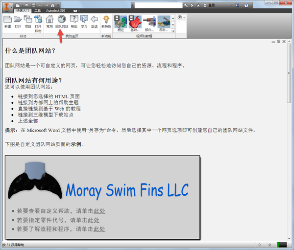

团队网站
团队网站是一个可自定义的网页,可让您轻松地访问您自己的资源、流程和程序。
可以将团队网站配置为:
  • 链接到所选的 HTML 页面
  • 链接到 Intranet 上的帮助主题
  • 链接到基于 Web 的教程
  • 链接到三维模型下载站点
  • 以上所有项
您可以从“快速入门”选项卡的“我的主页”面板等多个位置启动团队网站。“文件”选项卡中提供了一个应用程序选项,允许您将团队网站设置为 Inventor“主页”屏幕的默认页面。
详细信息

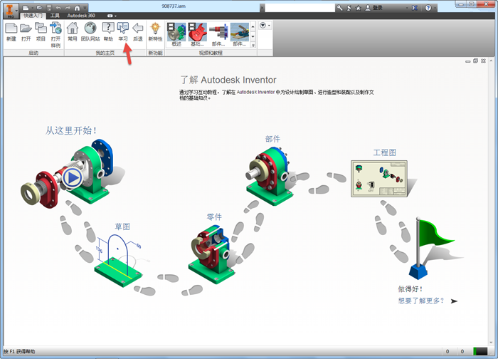

教程学习路径
在“快速入门”选项卡的“我的主页”面板中单击“学习”条目可以访问教程学习路径。教程提供一个引导路径来学习基础知识的草图和零件、俄部件和工程图在完整的端到端工作流。进度跟踪显示了您完成的学习内容。增强的互动教程 UI 提供了更好的视觉体验。
