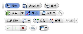

“调整零部件位置”小工具栏
“位置参数”命令已经过重新设计,可以使用“调整零部件位置”小工具栏中排列的直接操纵工具。
“调整零部件位置”小工具栏包含许多新命令。

移动和连续移动
有两个选项可用于创建过渡位置参数:
  • 移动:单击“应用”后,清除零部件选择集。可以使用不同的选择集创建位置参数序列。
  • 连续移动:单击“应用”后,保留零部件选择集。可以为同一选择集添加多个位置参数,也可以在创建位置参数时略微更改原始选择。
