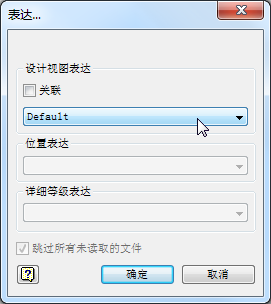

设计视图表达
可以更改现有表达视图的设计视图表达。
可以控制表达视图与模型文件中设计视图表达的定义之间的关联。
在“表达”对话框中:
