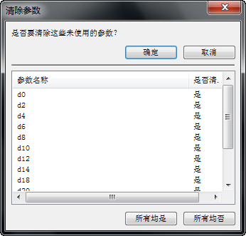

通过一次操作清除所有未使用的参数
“参数”对话框底部的“清除未使用项”选项可以在一个单独的窗口中列出所有未使用的参数。通过该选项,您可以通过一次操作清除所有这些参数。单击“所有均是”以删除文档中所有未使用的参数,或者单击“所有均否”,保留当前文档中未使用的参数。
若要保留窗口中列出的参数,请保留默认设置“否”。若要清除窗口中列出的参数,可以在执行清除操作之前,将默认设置“否”更改为“是”。未使用的、导出的参数将默认设置为“否”,以防它们在其他文档中使用。
您仍然可以在“参数”对话框中单独删除参数。

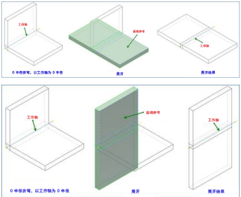

展开/重新折叠导入的具有零半径折弯的钣金零件
可以展开和重新折叠导入的具有零半径折弯的第三方钣金模型。在钣金环境中,利用“展开几何图元”下的“展开/重新折叠”命令,现在可以选择零半径折弯。在创建展开模式时,可以展开零半径折弯。
对于展开,如果 0 半径折弯边存在,则会添加新面。您定义的 K 系数决定了面的面积。
重新折叠后,在展开模型时创建的参考将保持不变。此行为与在非零半径折弯情况下时相同。
