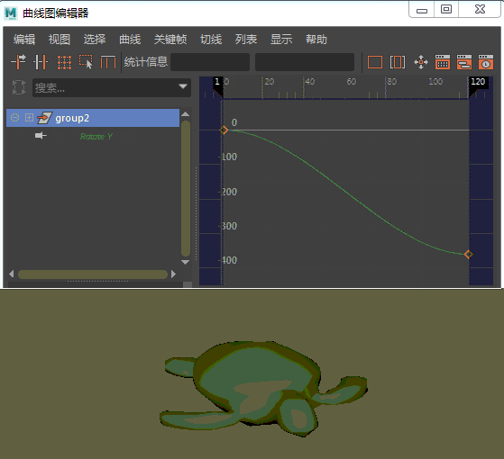

编辑转台动画
您可以在曲线图编辑器(Graph Editor)中修改转台的旋转。 在“大纲视图”(Outliner)中选择包含转台摄影机的组;动画曲线将作为“旋转 Y”(Rotate Y)显示在“曲线图编辑器”(Graph Editor)中。
