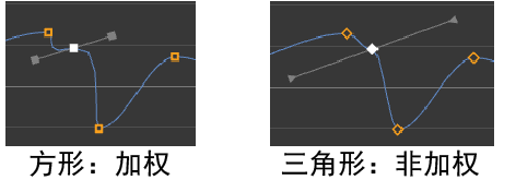

在 Maya 中,默认情况下,切线会进行加权且不受约束,这意味着您可以通过单击并拖动任何关键帧的切线以对其进行调整。在“曲线图编辑器”(Graph Editor)图表视图中,它们显示为方形。
如果切线是非加权的并已锁定,则在“曲线图编辑器”(Graph Editor)图表视图中显示为三角形。
更改切线权重
  1. 曲线图编辑器(Graph Editor)中,右键单击关键帧,然后选择“加权”(Weighted)
  2. 接下来,在“切线”(Tangents)菜单中,选择“自由切线长度”(Free Tangent Length)以确保切线已解除锁定(自由)。
